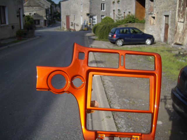

aplication de la couleur en deux temps , dabors le jaune nacré ensuite trois couche d'orange en vernis teinté (qui determine le foncé de la teinte )
au soleil

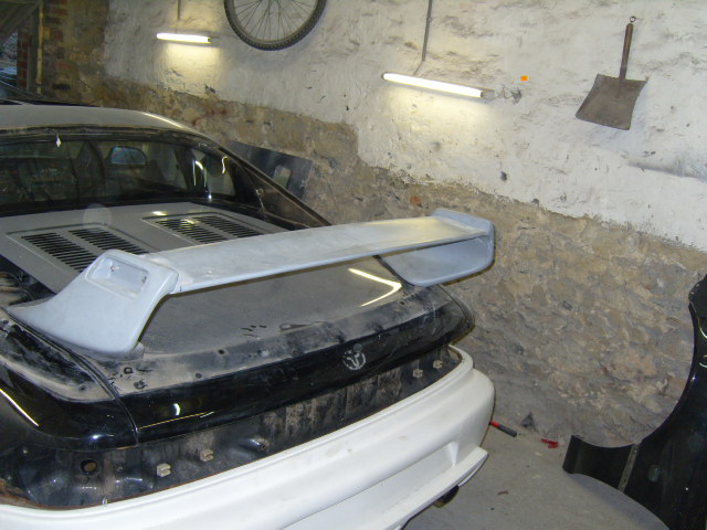

adaptation du becquet
commencer pas fixer les parties lateral qui determineront la largeur de la lame,poser la lame dessus
un poil trop large Laughing
je dois recouper 2.5 cm de chaque cote
apres recuper les insere du becquet que j'ai couper pour pouvoir le refixer correctement
enduire ajuster bloquer cest bon il est en place

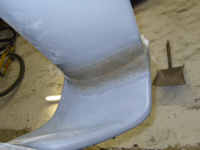

ensuite moulage de la lame au lateral
lissage des parties laterale avec du polyster pour la rigiditer
pendant que mon polyester seche je rebouche les trou d'origine
apres quelques mastic on commenca a voir ce que ca donne

ensuite lissage de la moulure et d'une repetiteur
antirouille et peinture
