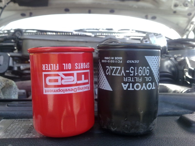

Alors, donc j'ai bien reçu mes filtres à huile TRD...
Mais euh.....
Alors je suis en train d'essayer de me rappeller QUI m'a dit que les filtres TRD étaient plus petits que les TOYOTA...
Bon ben raté, quoi !
Donc j'ai enlevé la plaque sandwich, la sonde pendouille jusqu'à ce que je trouve une solution.
Soit une plaque sandwich plus fine que ma 27mm, soit trouver un autre endroit pour la sonde, soit mettre un filtre de 3S-GE.
Tout ça pour...... une seule sonde
Mais euh.....

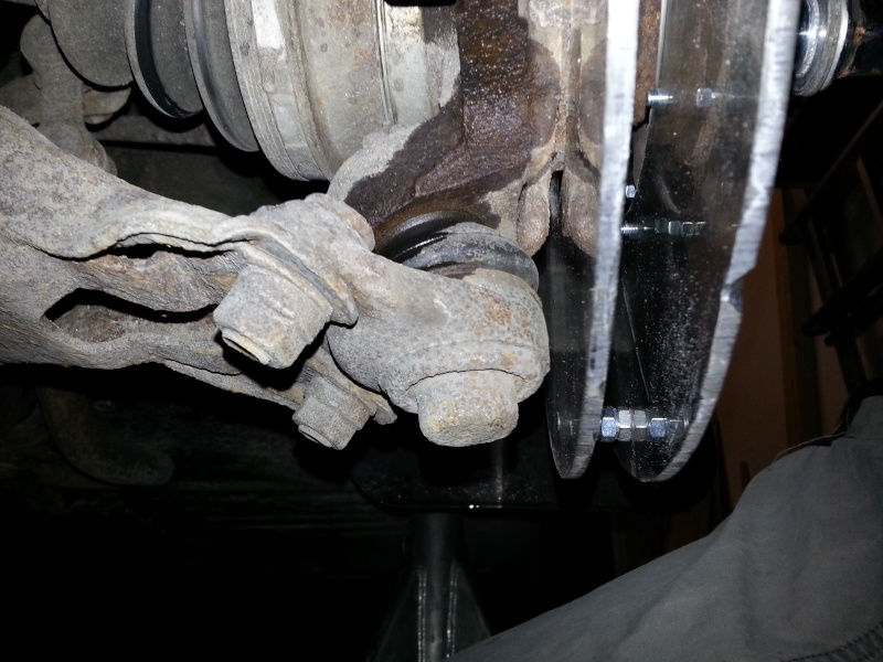

Ce soir j'ai eu le temps d'analyser l'adaptation de mes freins ST205.
D'origine ça donne
et au final ça devrait donner à peu près ça :
Sauf que la fixation de l'étrier ST205 sur moyeu ST185 est impossible avec les disques de ST205 (315mm).
Mais possible avec un disque de 295mm. Ayant un ami qui soude l'aluminium, je vais couper les pa-pattes des étriers et ressouder une barre entière à la place (découpes plus tard) pour refaire les trous 20mm plus loin. Et du coup, avoir du filetage pour les vis de fixation
Le bol du disque ST205 étant plus profond, je dois encore fabriquer une cale de 5 à 7mm à mettre entre le disque et le moyeu pour distancer le disque de la rotule de direction.
Ceci dit, un disque de Legacy 3.0R étant moins profond et aussi en 315mm je devrais pouvoir augmenter davantage cette distance avec. Mais j'ai pas pu encore en avoir un.
D'origine ça donne
corollag6wrc- Messages : 207
Date d'inscription : 04/09/2011
Age : 39
Localisation : VS - Suisse / 1'184m
Re: [ST185 CS] #3121 white du Suisse Valaisan
Il semblerait que je vienne de trouver une solution moins compliquée que de refaire les pattes des étriers :
Les disques de l'Avensis 2.4 '04 ont un diamètre idéal (295mm) pour l'étrier direct sur le moyeu, mais aussi que 3mm plus profond que les disques ST185. Ça c'est déjà un bon point pour distancer la rotule de direction, voire même pouvoir conserver le protège-disque.
Mais ! il faut encore que je voie l'alignement profondeur disque-étrier.
Maintenant à mon boulot, on a des écrous à sertir. Planté à l'intérieur des trous de pattes des étriers, ça permettra d'avoir du filetage fixe pour la fixation et démontage plus facile en cas de changement de disque.
Encore un bémol: l'épaisseur du disque n'est que de 26mm. Le minimum pour les étriers ST205 étant 30mm, je penses corriger les 2mm manquant de chaque côté par une entretoise (de la forme de la plaquette) entre la plaquette et les pistons.

Ce soir j'ai essayé ma "théorie" du disque d'Avensis 2.4 pour monter l'étrier ST205. J'ai un très bon espoir de cette config.
N'ayant pas trouvé de disque d'occase ou disque HS, je l'ai fabriqué en plexi.
Donc en commençant comme ça :
Puis en posant le disque. Je vous supplie ! ... de ne pas faire attention à l'aspect rudimentaire de ce disque. Ce n'est que pour vérifier les positionnements
Et avec l'étrier, le centrage (en profondeur) disque-étrier est nickel !
Je vérifie le diamètre avec une plaquette. Nickel !
Il y a environ 5-6mm entre le disque et la rotule de direction. Je dois pouvoir grappiller encore 2-3mm et/ou pouvoir laisser le pare-chaleur/protège-disque.
L'étrier sera fixé ainsi, avec un écrou à sertir qui sera sertit dans le moyeu. Je pourrais aussi refaire un taraudage plus grand mais j'aime pas trop cette solution "irréversible"
- Naturellement, je vais monter un vrai disque pour confirmation de ce montage. Je connais bien le magasinier chez Toy donc je passerai un de ces jours pour voir s'il peut m'en prêter un.
- Et évidemment je ferai des tests poussés, notamment pour voir si la rotule ne prends pas trop de chaleur
