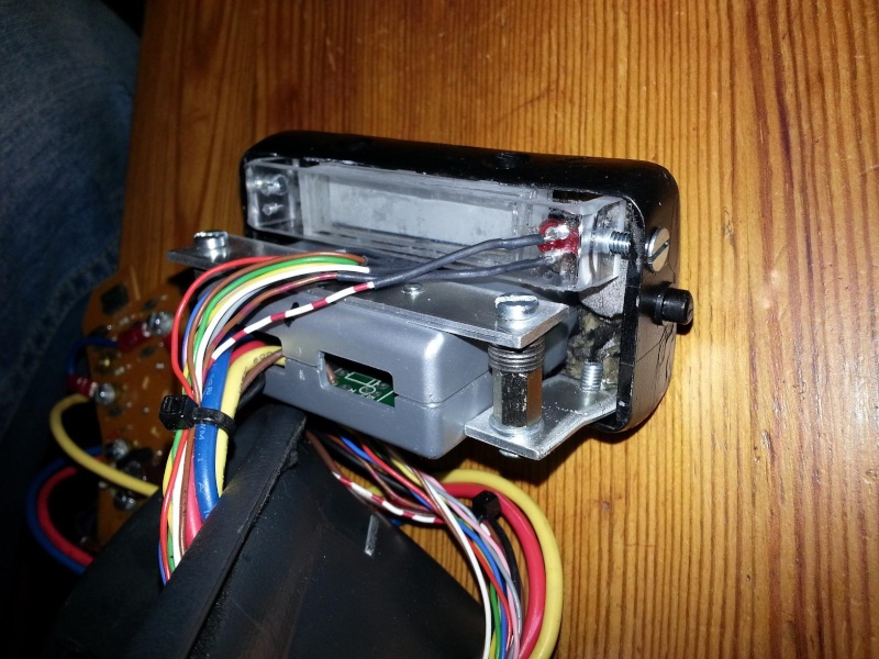

Décembre dernier... sur base du compte-tours, j'ai pu récupérer l'afficheur digital de température extérieure ainsi que la sonde, sur une Corolla G6 :
J'ai d'abord fixé la sonde sous le phare passager. Y'a déjà un trou presque prévu pour Laughing
Puis je me suis attaqué au support. J'ai repris celui où j'avais mis le turbo-timer (aérateur central). J'ai dû le "reformer" à la fibre car le T-T était au centre...
après avoir refait la fixation du T-T, j'ai utilisé des bouts de plexi transparent pour fixer l'afficheur digital et posé une led rouge 12V pour l'éclairage nocturne :
puis raccordement de l'afficheur à sa base électronique :

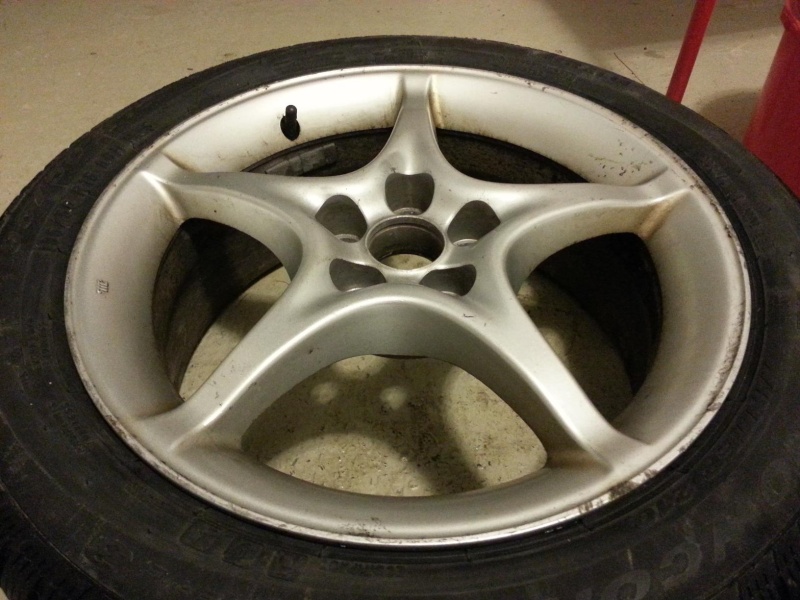

Pour adapter les jantes de TS (qui sont les roues d'hiver) sur le devant, j'ai dû poser des élargisseurs H&R 20mm :
Du moment que j'y étais avec les jantes de TS qui avaient un peu triste mine je les ai nettoyées, ponçées et repeintes en blanc :
Et en voici une photo d'ensemble

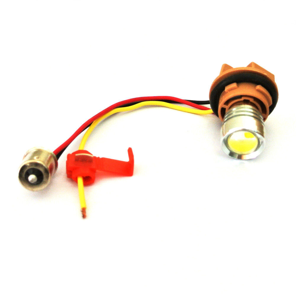

Ne voulant pas gâcher la ligne de la voiture en rajoutant des bandes à LEDs, j'ai repris le même système que l'on voit sur certaines allemandes : les leds de jours (DRL) sont couplés au clignotant. Quand le cligno est activé, le DRL s'éteint.
J'ai donc commandé ceci :
Une ampoule à LED bicolor.

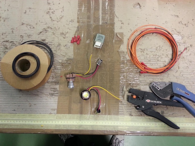

Ce soir j'ai installé tout ça, préparation du matos :
J'ai récupéré un relais Toy (ou Denso) à double-contacts :
Et j'ai établi le schéma électrique. Étant donné que les DRL doivent s'éteindre lors de l'allumage des feux de positions, j'ai pris ma source d'alimentation directement sur l'ampoule de veilleuse. J'ai préféré une séparation galvanique entre le 12V-ignition et l'ampoule, ce pourquoi j'ai pris un relais. Lors de l'enclenchement des veilleuses, le relais tire et coupe l'alimentation des DRL :
Puis, soudure de la résistance de charge pour la compensation ampérique. Sinon à cause de la faible résistance interne de la LED, le système clignote rapide (comme si l'ampoule était cassée) :
