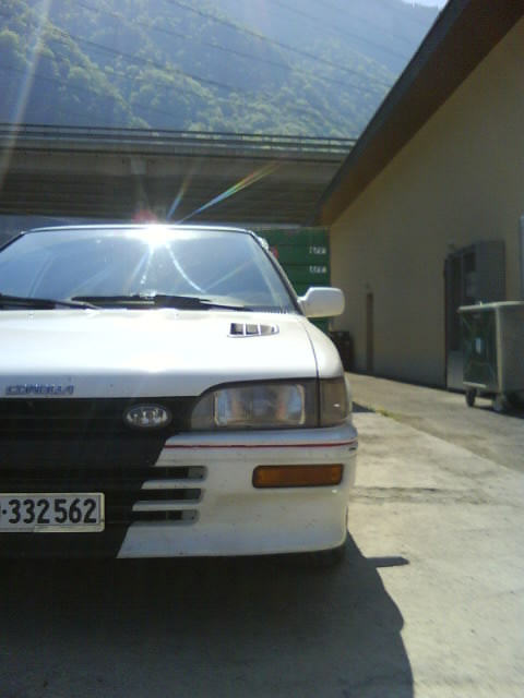

A mon tour de vous présenter mon AE92. Model de 1989 avec T-VIS. C'est ma deuxième Corolla GT-i. La première avais été accidentée dans un carambolage sur l'autoroute. Je l'ai gardée pour pièce.
Dabord quelque photo tel qu'elle etait il y a 4 ans lorsque je l'ai achetée.
Les modifications, tel que Phares à brouillard, silencieux d'echappement, grille sur le capot, etc. ont été faite par l'ancien proprio. C'est du bricolage, je vais quasiment rien garder de ces modifs.
