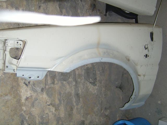

a la base elle était comme ça
quand elle est arrivée chez moi , takumi l'avais déjà démontée , la faire sablé, soudé et métallisée : le top pour une bonne resto Wink
une fois les travaux en route j'ai rejointé les tôle et également ressoudé une petite tôle a un endroit ou sa avait repercé au deuxième sablage

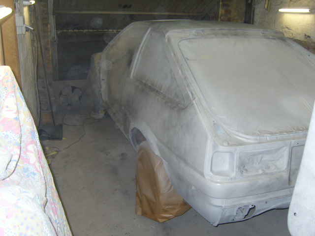

préparation de la caisse pour le surfacer

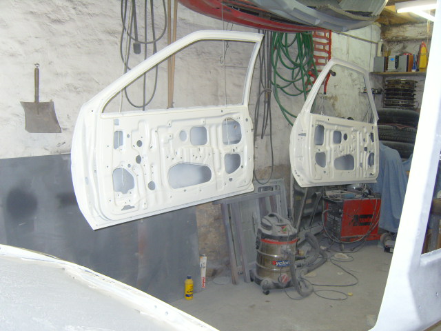

après ponçage , ajustage de la porte de façon a laisser les charnières sur la caisse et de ce faite , faire les joint comme d'origine quand je la surfacerai
avant
après
ensuite surfacer
pistolage des entrées
remontage des élément pour le reponcage avant peinture

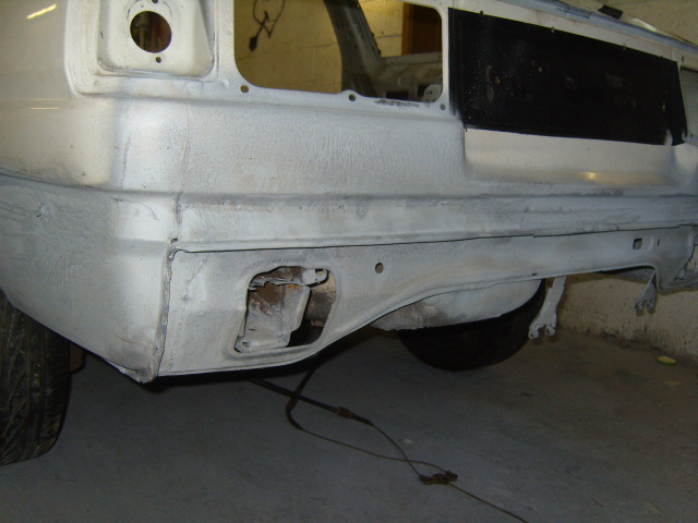

comme j’ai coupe les ailes j’ai du couper les coins de pare choc aussi pour pouvoir laisser passer la roues et de se faite que ça soit un poil plus propre derrière :
on met un peu de poly poly pour reboucher
j'ai également changer le système de fixation étant donné que j'ai coupe celui ci
le tout monter

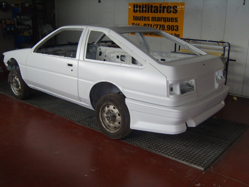

après tout ça on ponce et on surface

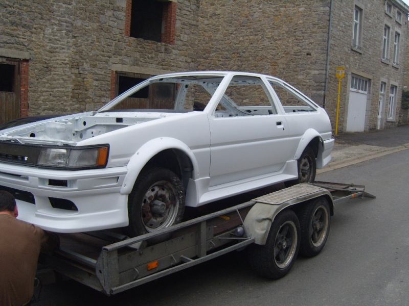

la caisse toute poncée prête a partir
jai peint en noir la baie de pare brise aussi
la belle prête a recevoir une dose
et a son retour
la belle "remontée" au retour chez takumi
et voila la belle terminée
