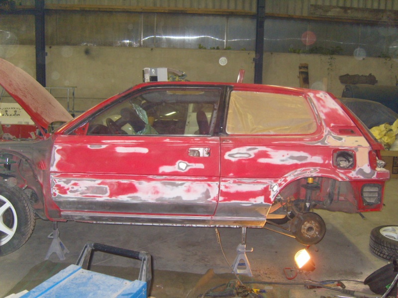

a son arrivee

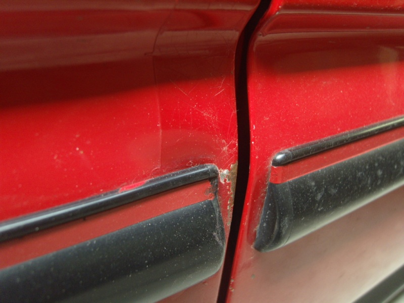

quelques petit coup a gauche a droite
la couleur qui pelle

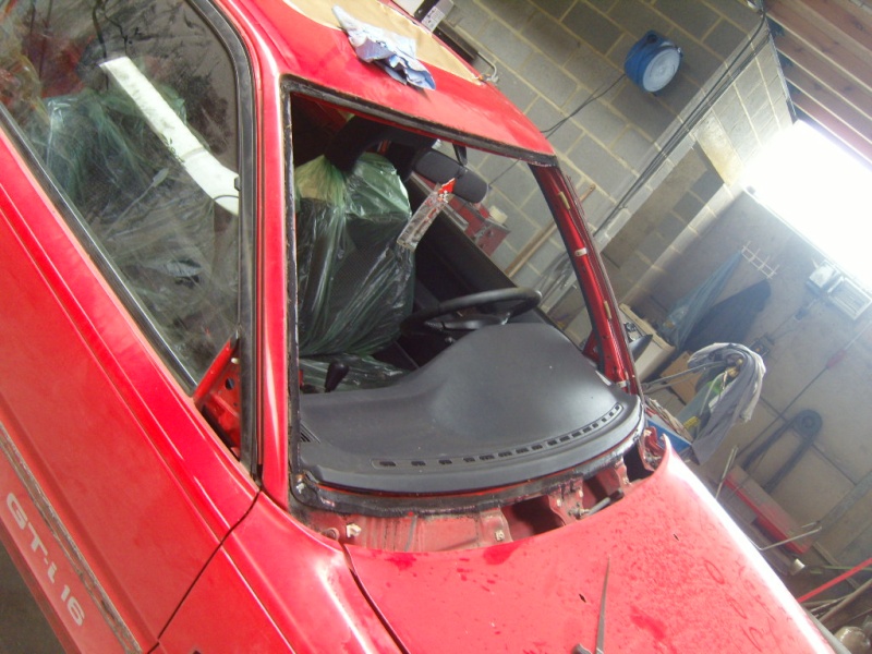

celle ci demontée
toit ouvrant demonté

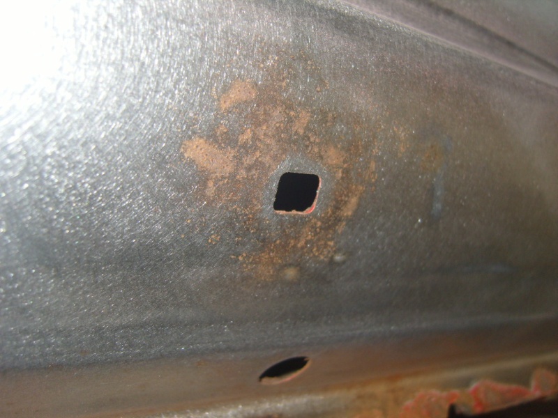

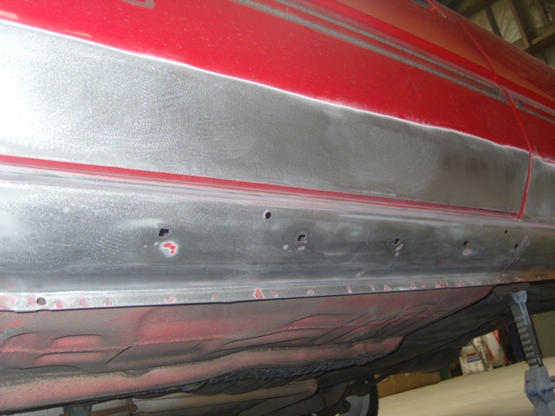

mise a blanc complete des bas de caisse et bas de porte (petit coups de cailloux se trasformant en petite tache de rouille)
a l'arriere ca devra etre remplacer (rouille perforante)

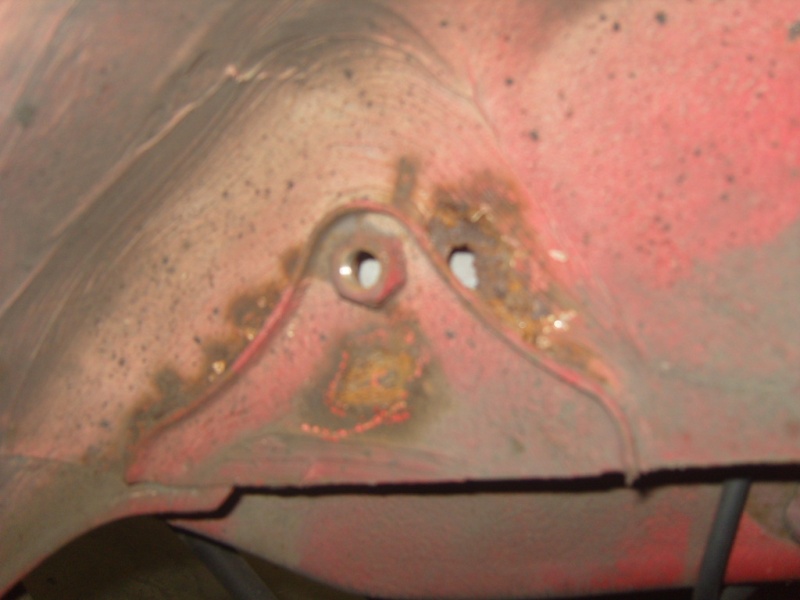

dans le passage de roue un poil plus grave Evil or Very Mad
l'attache de la ceiture (un classique)

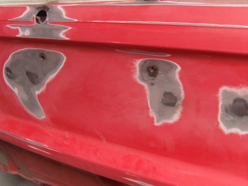

dans l'hayon des trace de son passage en france (trou de plaque)
trou bouche

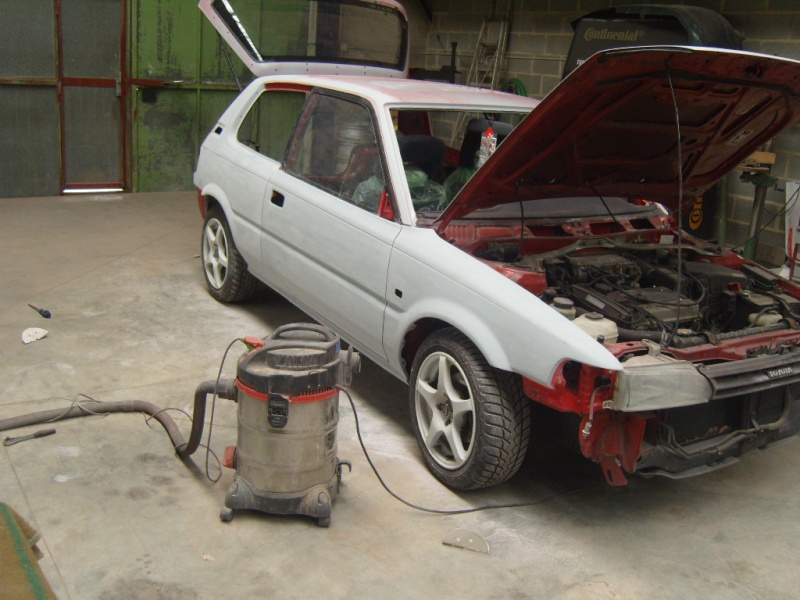

voila la belle prete a etre surfacee
et celle ci surfacee Smile

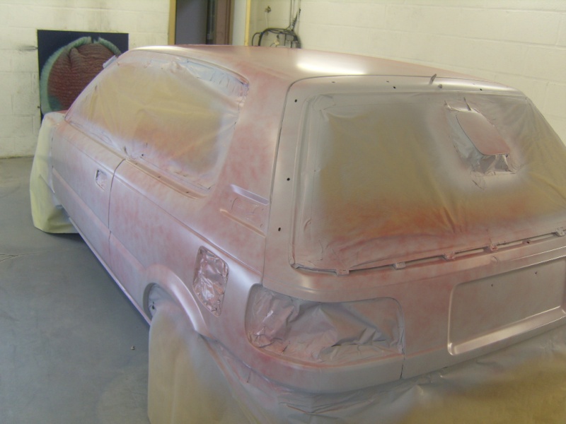

la voiture en phase de preparation
toute habillee degraissee et prete a peindre
pas oublier de peindre les deux ptite ailettes d'aile arriere Wink
voila apres on met la base (peinture)
et pour terminer la brillance Very Happy

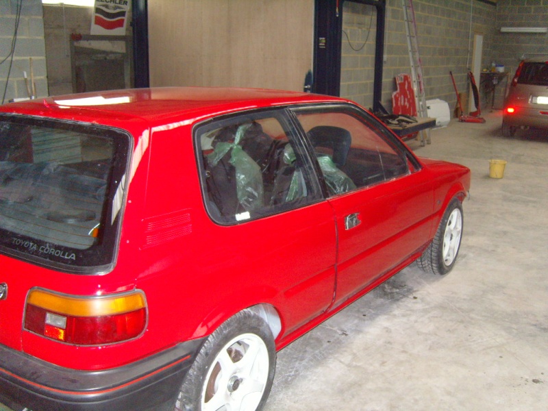

la belle sortie de cabine
apres l'avoir decacher on remonte
et la belle terminée;)
