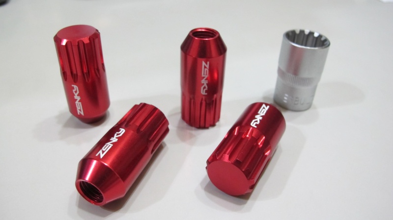

Les écrou Zenky

sinon les dernières pièces reçus
Plus que la peinture maintenant. Et je n'ai pas de date pour cette action ^^
